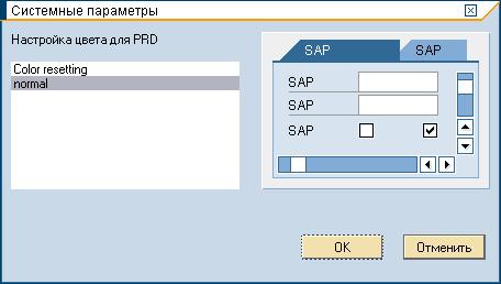

Gui 710 патч 16.
Захотелось в очередной раз раскрасить окна систем в разные цвета, чтобы не путаться.
Вызвала меню "Set color to system" (Установить цвет в системе), вижу окно (см. файл). Соответственно, выбрать ничего не удаётся.
3.JPG [ 18.35 Кб | Просмотров: 7221 ]
Через Design settings/Настройки дизайна - цвет устанавливается только для всего гуи, даже если выставляю "system depended".
Как сделать всё же радостные розовые окошки?

Надо сначала в "Новый виз дизайн" выбрать Тему "enjoy" закрыть saplogon(весь) и появится после запуска ...

Подскажите пожалуйста, где хранятся цвета для тем GUI?
Проблема следующего характера. Т.к. очень часто одновременно сижу в разных системах (DEV,QAS,TRN и т.п.), то разукрашиваю каждую в свой цвет, чтобы не напортачить не в той что не надо. Стандартные цвета в Enjoy не устраивают и поэтому создаю свои. Но тут на проекте выдали ноут, который постоянно то меняют, то переустанавливают винду со всеми вытекающими.
Хотелось бы один раз создать свои цвета, выгрузить их в файлик и потом после очередного "обновления" ноута залить эти цвета обратно. А то замохалсо рисовать.

GUI _ клиентская часть.
Возможно, в регистре виндовс делается запись соответствующая.
Были ли попытки копать регистр?
 Заголовок сообщения: Re: Раскрасить системы в разные цвета.
СообщениеДобавлено: Вс, апр 06 2014, 10:54
Пн, июн 27 2011, 08:25
Сообщения: 479
http://scn.sap.com/thread/2029131
For system PRD1
HKEY_CURRENT_USER\Software\SAP\General\Appearance\Systems\PRD1
ActiveColorSetting: Rose
Theme: Enjoy
Значит, нужно выгрузить ветку регистра и потом её загрузить (если конечно есть админские права)
