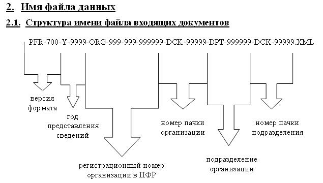

В имени файлов ошибка, вот менеджер пачек и не подхватывает их :). Шаблон имени файла есть в сообщении об ошибки. Сравнивали этот шаблон с именем файла?
Вот более подробная структура имени файла для ПФР.

Да, у меня с форматов совпадает
PFR-700-Y-2009-ORG-009-334-223698-DCK-10000-DPT-000000-DCK-00000.XML
