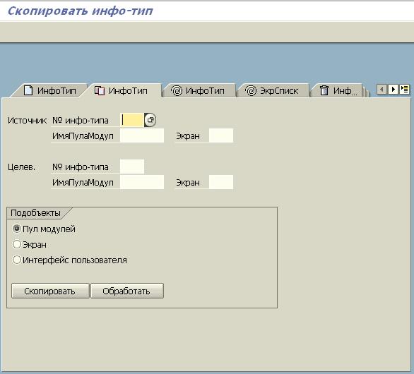

А разве в транзакции PM01 вкладка "Копирование" не позволяет скопировать из одного инфотипа экран в другой модуль?

Хм... у нас стоят версии от ERP2004 до EhP5 но в PM01 закладки "копирование" нет. есть такие
1. инфотип
2. версия инфотипа
3. отд экран
4. экранный список
5. удплить ИТ
С уважением, Р.В. Величко

Ну в 4.7 вот так это выглядело

Вот именно об этом я и говорю, после 4.7 такого понятия как копирование просто не стало, принцип простой: есть ит которые могут быть использованы для быстрого ввода, все остальные не могут, а если надо то берите и разрабатывайте свои ;-)
