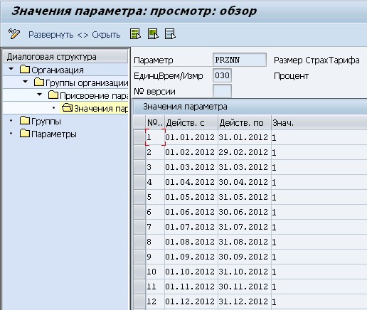

Настроил таким образом:
В отчете пусто. Что не так делаю?
Какой ответ Вы хотите услышать, предоставив лишь один конечный скриншот?
Я Вас уверяю, что задача решаемая и данные выводятся. Подозреваю, что у Вас не указана версия для конкретной организации
(значение параметра необходимо заполнять для каждой организации(версии) в отдельности).

Заполнил данные с № версии, все равно в отчете пусто. Не могу понять, что не так.
На самом верхнем уровне для соответствующей строки организации номер версии присвоен?
Далее по строкам ракурса убедитесь, что присутствуют все необходимые связки между
организацией и группами, между присвоением параметра группам и т.д.
При запуске самого отчета на закладке "Информация о Юр.лице" указана именно та строка,
для которой осуществлялась соответствующая настройка? У вас в отчете есть хоть один параметр,
который Вам удалось передать? Сделайте по аналогии.

Спасибо. Заработало. Но один момент: введенное значение умножается на коэффициент, приходится вычислять вводимое значение, чтобы в отчете отображалось верно. Почему так?

akaluga написал(а):
Умножает на 2, т.е. ввожу значения в 2 раза меньше, чем требуется.
Попробуйте не дробить записи по периодам, занесите одной строкой с 01.01.12 по 31.12.9999.
Вряд ли у вас поменялся % в течение года.

1) Заносить запись одной строкой на годовой период (например, с 01.01.2012 по 31.12.2012). Если процент отчислений менялся в течение года, то тогда и делить по периодам внутри года.
2) Кстати, номер записи релевантен в том случае, если на один и тот же период существует больше одной записи. В ином случае номер записи заполнять не надо.
3) Насчет умножения на коэффициент 2 - при тестировании настройки сколько табельных номеров попадает в отчет?
P.S. поищите все темы по 4-ФСС на форуме. Все это обсуждалось.
