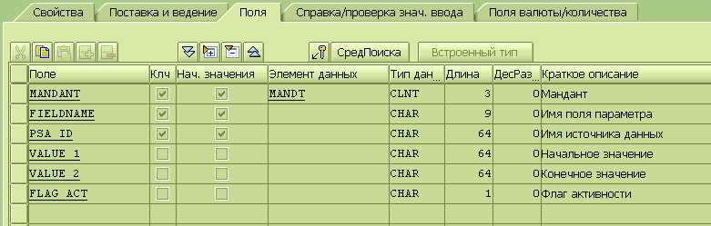

Биви-девелопмент. Создал в SE11 таблицу, с нуля, структура следующая:
Во время активации были два предупреждеия:
Нет категории расширения для таблицы.
Нет категории расширения для include или подтипа.
Но это я проигнорил, ибо таблица активировалась.
Далее, жму "Содержимое", ничего не ввожу, жму "Выполнить".
Вместо ожидаемой пустой таблицы выдается сообщение: "К указанному ключу табличные записи не найдены".
А мне-то всего лишь нужно туда 1 или две записи вручную вбить. Но эта ошибка не позволяет.
Как это разрулить? Есть ли альтернативные методы ввода строк в таблицу?
И что вообще имеется ввиду под "к ключу записи не найдены", ведь понятно что там ничего нет.
Или может быть смысл в отсутствии ссылки на элементы данных, указании на внешние ключи, etc.?

Добрый день, во вкладке "Поставка и ведение" убедись что просмотр и ведение разрешены, далее через SE16,
там будет кнопка "Новая запись".

Спасибо, помогло! : )
З.Ы. Ох, и зачем саповцы решили вынести ввод строки в отдельную транзакцию, и чем она тут мешалась.
