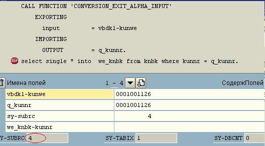

Не могу зацепится за запись в knbk.
Хочется получить:
select single * into we_knbk from knbk where kunnr = vbdkl-kunwe.
select single * into we_knbk from knbk - заполняет.
select single * into we_knbk from knbk where kunnr = '1001121'
возвращает SY-SUBRC = 0
select single * into we_knbk from knbk where kunnr = '0001001121' .-
возвращает SY-SUBRC = 4
vbdkl-kunwe =='0001001121'
почему не удается ограничить выбор?

таки vbdkl-kunwe ='0001001121'
И вот когда SY-SUBRC=4 (последний случай) we_knbk не заполняется.
Конечно, сейчас попробую CONVERSION_EXIT_ALPHA_INPUT... но посмотрим.

Таки не грузится we_knbk :(

ну тогда и se16 по кnbk присылай.
