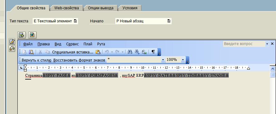

Имеем ECC6.0.
С какой-то @#$% при редактировании текстовых элементов SmartForms в вместо старого доброго САПовского редактора стоит внедренный урезанный MS-Word. Работать в нем можно пожелать только врагу.
Перепробовал все настройки, никак не могу вернуться к старому. Уже крышу рвет - думаю Word сносить ;-)
Как вернуться к старому редактору тестового элемента в smartfirms ?

Нет, не в этом смысле.
У меня в месте изменения текстовых элементов стоит MSWord-inplace:

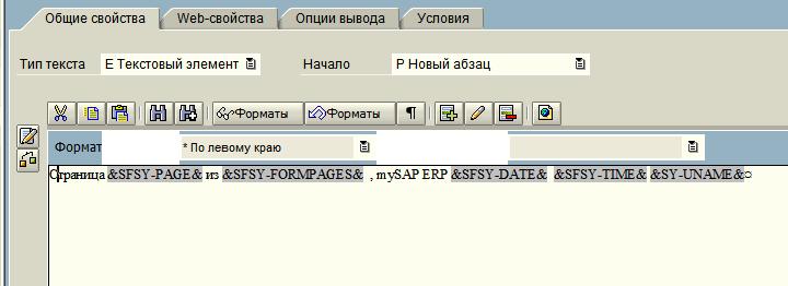

а мне надо стандартный саповский редактор:

нота 742662

lsapiens написал(а):
нота 742662
Сенкс! Самое оно!
