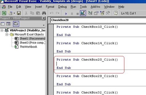

Вот сам элемент
После двойного клика по нему попадаешь в редактор

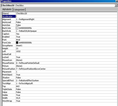

Если кликнуть правой кнопкой мышки и выбрать свойства, то попадешь в его свойства.
Если там Value сделать true, то птичка поставится. Через ОЛЕ у меня это не получается :cry:
