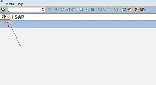

в общем глюк заключается в следующем
берем бапишку BAPI_SAG_GETDETAIL, вызываем ее (я упростил код)
CALL FUNCTION 'BAPI_SAG_GETDETAIL'
   EXPORTING
        purchasingdocument = '7110009829'
        condition_data     = 'X'.
важно чтобы purchasingdocument был существующим.
После этого запускаем любой скрин и видим сдедующее Изображение
Как эту ерундовину убрать?

Это не глюк, а фича! :D
Надо полагать, что у вас активированы object services для purchase orders. По-моему эта "ерундовина" никакого отношения к BAPI не имеет. Поищите GOS или object services по форуму - не так давно был пост о том, как заставить "ерундовину" появиться. Вероятно убрать можно обратными действиями. А чем она вам мешает, кстати? Пускай висит себе...
Не задокументированная фича в фм есть глюк :wink:
После непродолжительной пляски с бубном проблема была решена написанием следующего кода перед запуском скрина
data: gs_object TYPE borident,
          gx_publ   TYPE REF TO cl_gos_manager.
gs_object-objkey = gc_dummy. "в константе может быть любое слово
  CREATE OBJECT gx_publ
    EXPORTING
      is_object    = gs_object
      ip_no_commit = gc_r.
  CALL METHOD gx_publ->unpublish.
