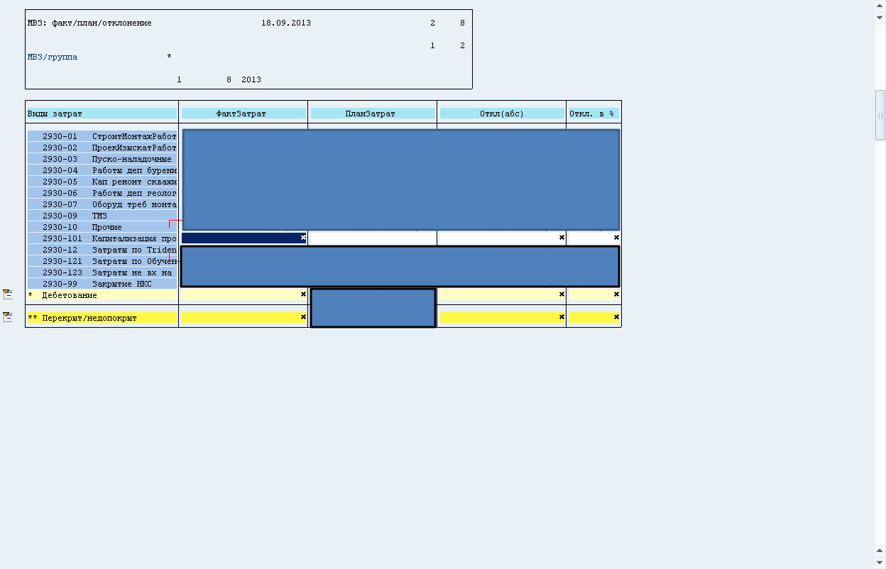

Добрый день!
Когда формируешь этот отчет, то по некоторым позициям вместо суммы выходит жирный крестик "х". Я так понял сумма большая и не умещается полностью в столбец. Подскажите как решить проблему с отображением суммы?

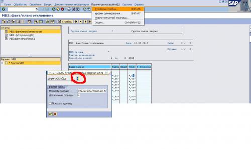

Bakintos написал:
Путь по меню: Парметры настройки (Е) -> Атрибуты столбца (Shift+F6)
Далее увеличиваете "ШиринаСтолбца".

Спасибо за ответ. Я пробовал ваш метод, но он не помог.

Да, проблема получается не связана с шириной столбца. Если валюту выбрать в USD, то показывает сумму без проблем, а если в нашей валюте то крестик. Не пойму в чем дело.
