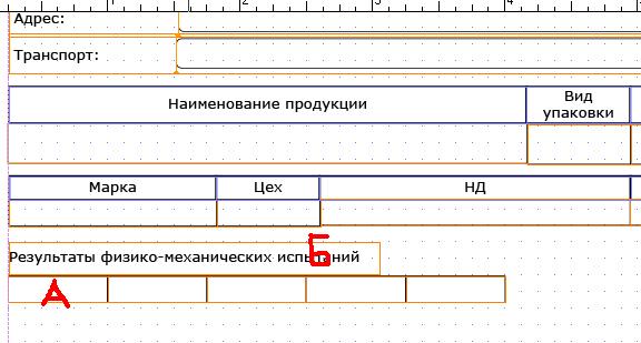

Господа, нужна помощь.
Нужно скрывать поле Б(FM_1), если поле А пустое
Уже реализовано. Если поле А пустое то оно invisible
Пробовал:
- писать в А
if ($ == null) then FM_1.presence "invisible" endif
if ($ == null) then $.presence = "invisible" endif
так же пробовал писать прям в Б, если А нул то Б инвизибл.
и в другом поле писал логику... не помогает
В Preview PDF отрабатывает нормально, а когда вызываю через программу - то ошибку пишет, мол оператора А не существует, то не скрыват вовсе.
Нид хэлп :)

Заключите оба поля в Subform и в разделе initialization для данной Subform напишите следующий код (здесь идет сравнение со значением по умолчанию - "" для строк. Подставьте свое или попробуйте null как писали раньше):
if ( $.A == "" )
then
  $.A.presence = "hidden"
  $.FM_1.presence = "hidden"
else
  $.A.presence = "visible"
  $.FM_1.presence = "visible"
endif
Или если лень создавать Subform, то в зависимости от того, куда вы пищите код, вставляйте полную ссылку (имеется в виду что то типа data.A.) для поля А или для поля Б или для обеих полей.

Хм, спасибо. Но не помогло.
Объединил в сабформ.
вот скрипт:
----- data.#pageSet[0].Page1.#subform[1]::initialize: - (FormCalc, client) -------------------------
if ( $.IT_FIZMEH_OUT.DATA.F1 == "" )
then
  $.IT_FIZMEH_OUT.DATA.F1.presence = "hidden"
else
  $.IT_FIZMEH_OUT.DATA.F1.presence = "visible"
endif
Пишет ошибку доступа к оператору $.IT_FIZMEH_OUT.DATA.F1
попробовал разные комбинации - одно и тоже.
Это уже всера перепробовал. При привью работает а через программу ругается.

Во что спасло.
Пока чистил зубы, пришла мысль. Сначала пробовал что посоветовали, потом свою запилил))
Раньше ориентация была "скрывать если нету", а щас "показывать если есть"
----- data.#pageSet[0].Page1.IT_FIZMEH_OUT.DATA.F1::initialize: - (FormCalc, client) ---------------
else
data.#pageSet[0].Page1.FM_1 = "Результаты физико-механических испытаний"
endif
----- data.#pageSet[0].Page1.IT_ZERN_OUT.DATA.F1::initialize: - (FormCalc, client) -----------------
else
data.#pageSet[0].Page1.ZS_1 = "Зерновой состав"
endif

Судя по скрипту поле А у вас столбец таблицы. А убрать столбец или строку в таблице средствами скрипта, мне кажется, не получится. По крайне мере у меня такой вариант не получался. Сделать содержимое конкретной ячейки невидимым (invisible) получалось, а вот убрать его с формуляра (hidden) - нет. Вот если вашу таблицу заменить на отдельные поля и заключить их в subform, то приведенный мною скрипт сработает, так как мы работает с отдельным полем, а не столбцом в таблице.
