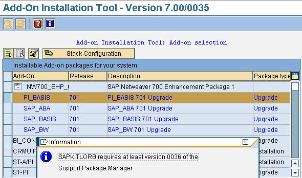

всем доброго дня!
пытаюсь обновить СолМэна (7.0 стэк 15, ST-ICO = 150_700 , если не ошибаюсь)
при попытке рассчитать Queue, если для всех компонентов, то пакеты для EHP1 требуют версию SPAM/SAINT 0036
(текущая версия 7.00/0035), проапдейтить SPAM/SAINT не даёт, т.к. пишет,
что "SPAM/SAINT update SAPKD70135 has already been imported successfully"
если пытаюсь создать Queue для для пакета базиса (SAPKB70015), то в итоге, после путешествий по нотам,
требует поставить в SAINT CRT SAPKITL426, но ST-SER 700_2008_1 уже установлен...
хотел бы попробовать удалить импортированные пакеты под EHP1
переместить их из EPS\in и попытаться ещё раз попробовать создать Queue
Ржачная тема :))
От себя предложу. У тебя в системе явно идет расхождение по версии SPAM. Поэтому, пока забей на эту причину (это десятый вопрос). Пробуй, как и хотел, скалькулировать очередь для базиса (SAPKB70015). Только ты неправильно проанализировал: SAPKITL426 относится к компоненте ST, а не ST-SER. Поэтому, качай этот SAPKITL426, распаковывай как ты делал в EPS/in и грузи через Load from... После этого - калькулируй базисный пакет. Ну, и пиши сюда :)
PS Кстати, можешь ничего из каталога EPS/in не удалять. Это просто файловое хранилище по отношению к SAP-системе.

observer написал(а):
Да ерунда, качается он отдельно и подтверждать его не нужно... service.sap.com/swdc - Support Packages and Patches - Entry by Application Group - spam saint update...
спасибо!
через поиск нашел SAPKD70138, но сходу в корзину добавить его не получилось,
САП говорит, что мол его можно получить только через "Side Effects report"
согласился, сделал Submit челобитной, жду

jack_nsk написал:
Я так понял, концепция поменялась, и вместо 15-го стека решили EHP1 накатить?
при попытке добавить в Queue пакет SAPKITL426 в Queue добавляются ещё 2 пакета SAPKB700015 и SAPKA700015. При попытке сформировать Queue выходит предупреждение о том, что SAPKITL426 невозможно установить и нужно прочитать и выполнить инструкции, указанные в ноте https://service.sap.com/sap/support/notes/662441
ST 400 SP16 (SAPKITL426)
o With SP16 (SAPKITL426) SAP strictly recommends to upgrade your ST-SER tothe release 700_2008_1 or higher. Therefore use transaction SAINT instead of transaction SPAM to patch your system to SAP Solution Manager 7.0. If you try to patch your system via SPAM and your ST-SER release is 700_2007_1 or less you will receive one of the following information within SPAM during phase ADDON_CONFLICTS_?:
c) Conflicts Between Add-On ST-SER 700_2007_1 and Support Packages SAPKITL426 Include CRT
Please be aware there is no physical Conflict Resolution Transport (CRT) available to solve this conflict (it is not planned to provide such a CRT). You have to patch your system via SAINT not via SPAM:
1. Delete your SPAM-QUEUE by pressing the Display/Define button within SPAM.
2. Download all ST-SER Delta-Upgrade packages from the Software Download Center into your EPS-Inbox.
3. Call transaction SAINT and press Start button.
4. Select ST-SER 700_2008_1 or higher and press Continue button
All neccessary component packages will automatically be included into a valid SAINT-queue
т.е. вроде говорят, что нужно поставить ST-SER 700_2008_1, но он уже установлен
при попытке скачать пакеты ST-SER 700_2008_1 опять напарываюсь на "Side Effects report",
т.е. в корзину нельзя добавить пакеты SAPKITLOQ1-SAPKITLOQ4
следом за ST-SER 700_2008_1 идёт ST-SER 701_2008_2
