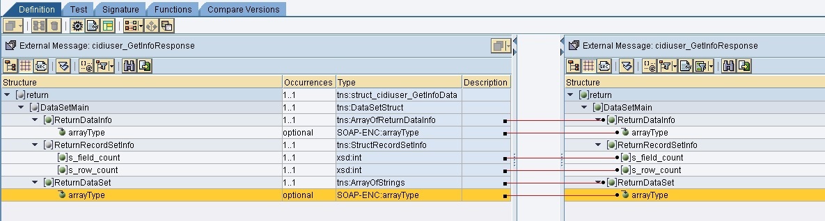

Создал входящий интерфейс для внешнего Web-сервиса (путем импорта WSDL этого сервиса). Далее сделал исходящий синхронный интерфейс со стороны ERP с одной операцией, которая полностью дублирует одну из операций первого интерфейса с теми же типами сообщений (типы сообщений описываются в WSDL, который был также импортирован в External Definitions). Также создан Operation Mapping и маппинги сообщений для запроса и ответа, которые просто все идентичные поля транслирует в те же самые поля (сообщения имеют одинаковую структуру). На примере мапинга ответа:
Пытаюсь сгенерировать прокси:
При генерации возникает ошибка "Часть сообщения относится к типу, не к элементу" (в английском варианте: "message part refers a type not an element"):
Что не так? В каком месте ошибка?

Тут смотреть надо, разбираться. Скорее всего, мастер в ABAPе не понимает (или криво понимает) какой-то из типов данных, описанных в импортированном wsdl.
Я бы на вашем месте все-таки свои типы данных создал для исходящего сообщения. А в мэппинге бы уже в external перегнал.
Ну, собственно, вот:
https://scn.sap.com/thread/3722651
аналогичная ситуация. В импортируемом wsdl'е есть ссылка на внешний xsd, которого нет в PI. Отсюда ошибка.
Или другая причина: http://help.sap.com/saphelp_nw70/helpda ... ontent.htm
The WSDL document in rpc-style format must also not use any soapenc:Array types; these are often used in SOAP code in documents with this format. soapenc:Array uses the tag <xsd:any>, which the Integration Builder editors or proxy generation either ignore or do not support.
P.S. Вопрос: зачем вам message mapping, если у вас одинаковые типы сообщений на обоих интерфейсах? :-)

Это нужно просто для того чтобы создать рабочую цепочку, чтобы понять как это должно работать, чтобы пощупать на уровне программного кода (как то так привычнее, уж извините:) ). Пока есть понятие только на уровне общих представлений и схем, а как это работает технически; где и что и с чем должно стыковаться и по каким критериям, что можно а что нельзя - непонятно абсолютно, требований к созданным интерфейсам для генерации прокси найти не смог. Как вот и в данном случае - оказывается нельзя использовать некоторые типы данных WSDL.
В данном случае проблема, судя по всему, в типе Array. Не совсем понятно как ее решить, если все основные данные веб-сервис отдает именно в виде массива? Можно ли как то массив через маппинг преобразовать в другой тип?
У вас мэппинг в тесте в ошибки не валится? Если нет, повторюсь, создайте для прокси (для исходящего интерфейса) свои типы, опишите тот самый массив, а в мэппинге запихайте данные из своего типа в целевую структуру. Обратно - так же. Заодно, и мэппинг пригодится, не просто так данные будет между одинаковыми структурами гонять :-)
Если не получится, вперед к познанию XSLT: https://scn.sap.com/thread/1427673 :-)

Сделал свои типы и XSLT-мапинг. Заработало, прокси сгенерировался, спасибо!
