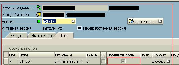

Добрый день!
Выполняется загрузка данных в BW из исходной SAP-системы. В процессе эксплуатации ПО возникла необходимость расширить структуру передаваемых данных, в том числе добавлено ключевое поле. В исходной системе источник данных расширен на новые поля, но ключевое поле в источнике данных не отмечено, как ключевое.
Подскажите, как в родовом источнике данных сдалать поле ключевым?

Добрый день, не совсем понятен вопрос.
Если необходимо сделать новое добавляемое поле ключевым, то нужно его декларировать в структуре экстрактора как "ключевое". Впоследствии после того когда Вы перетирражируете источник в BW, структура так же измениться (ключевое поле добавиться автоматически).

Как декларировать в структуре экстрактора поле как "ключевое"? В экстакторе (z-таблица) поле ключевое. В структуре экстрактора не вижу, как (где) отметить поле, как ключевое. В источнике данных старые ключи есть, новое поле неключевое.
На стороне BW, поле того как Вы определите мэппинг исходных полей к инфообъектам DSO в правилах трансформации, в случае если исходное поле ссылается на ключевое поле DSO, то и в источнике оно будет ключевым. (см. рисунок). Пардон, в структуре экстрактора определить ключевое поле для данной ситуации нельзя (наверное и не нужно).

Добрый день. В исходной системе необходимо указать поле ключевым в транзакции se11. После этого оно отобразится ключевым в источнике данных.
