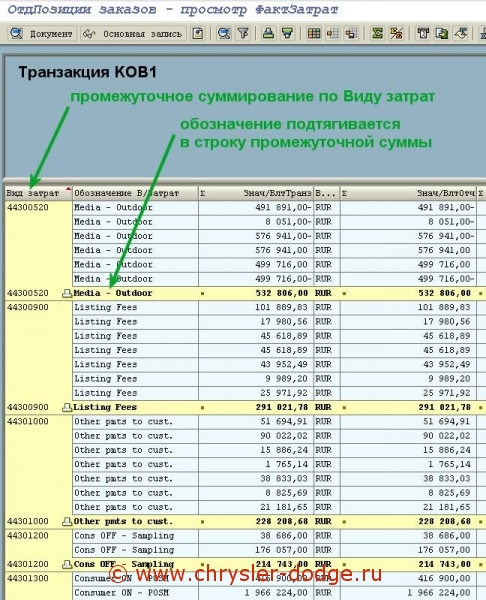

В одном из отчетов нашел такую фичу: имя объекта и его наименовние связаны таким образом, что при промежуточном суммировании по объекту в сторке суммы появляется и его наименование. Как это реализовать? Предполагаю, надо копать в сторону структуры данных...

В Fieldcatalog для поля KSTAR
указываете имя свзязанного текстового поля
TEXT_FIELDNAME = CEL_KTXT
Скорее, TXT_FIELD
СПАСИБО!!! :lol:

СообщениеДобавлено: Пн, мар 26 2007, 11:02
Пт, июн 02 2006, 14:22
Сообщения: 138
Откуда: г.Новомичуринск
public section.
methods:
handle_subtotal_text
for event
subtotal_text of cl_gui_alv_grid
importing
es_subtottxt_info
ep_subtot_line
e_event_data .
method handle_subtotal_text.
field-symbols:
<zmm_****> type ****
,<zmm_****> type ****
,<zmm_data> type any
if es_subtottxt_info-criteria = 'MATNR'.
assign ep_subtot_line->* to <zmm_****>.
event_matnr = <zmm_****>-matnr.
assign e_event_data->m_data->* to <zmm_data>.
event_str = <zmm_data>.
concatenate
event_matnr
'Итого:'
into event_str separated by space.
<zmm_data> = event_str.
endif.
endmethod.
перед выводом на экран
set handler ref_event->handle_subtotal_text for ref_alv.
Не ломайте то что уже есть.
